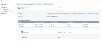

habe nun nacheinander die Festplatten gegen jeweils 20TB Ironwolf Pro ausgetauscht, und jedes mal das Raid reparieren lassen. Soweit funktioniert alles sehr gut. Allerdings kann ich das volumen nicht vergrößern.
das jetzt erweitern wird auch angeboten:
wenn ich das dann ausführen will, kommt erst Wird gespeichert, und dann die Fehlermeldung rechts oben:

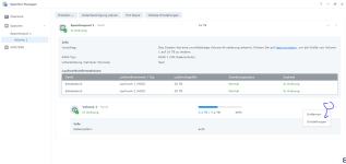

der andere weg mit erweitern klappt genausowenig:
Ich hab auch Probiert einfach ein Zweites Volume zu erstellen, auch das lässt er nicht zu...
was kann ich machen?

Die RS217 hat ein Limit von 16TB/Volume (s. hier), dein Pool unterstützt nicht mehrere Volumes. Vermutlich liegt es daran.
Kannst du nirgends die Ziel-Größe des Volumes ändern? Dann würde ich mit dem Wert mal etwas runtergehen.
Edit: Normalerweise wird ja bei einem Pool ohne Unterstützung mehrerer Volumes, das Volume automatisch erweitert. Aber das geht ja nicht wegen dem 16TB/Volume-Limit. Keine Ahnung, was dann passiert.

neu, ich kann nur auf Vergrößern klicken, keine Größe einstellen. Verdammt, zu große Platten gekauft...
gibt es da noch einen anderen Weg das ich da nur die 16 TB akktiviere...
12.598
3.037
448
Sorry, keine Ahnung. Ich hätte jetzt auch gedacht, dass sich der Pool auf 20TB aufbläst, aber halt nur 16TB davon benutzt. Auch das hat er nicht getan.
Frag mal bei Synology nach, was die dazu meinen.
