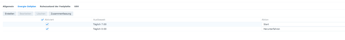

  • Ich nutze den Aufgabenplaner/Energiezeitplan, damit das NAS abends um 0 Uhr automatisch herunterfährt – das klappt auch zuverlässig. (Grün markiert in den Screens)
  • Morgens um 7 Uhr soll das NAS dann wieder automatisch hochfahren. Das hat bis vor drei Tagen auch immer problemlos funktioniert. (grün in den Screens / mittlerweile seit ein paar Tagen rot)
  • Seit drei Tagen bleibt das NAS morgens aber einfach aus. Die Einstellung im Energiezeitplan ist unverändert, und auch die Logs zeigen, dass das Hochfahren nicht gestartet wird.
    • Ich muss die Synology dann händisch starten was dann natürlich klappt.

  • Ich habe den Task im Aufgabenplaner/Energiezeitplan einmal gelöscht und neu angelegt – leider ohne Erfolg.
  • Die Uhrzeit im NAS stimmt (NTP ist aktiviert).
  • In den Logs sieht man, dass das Herunterfahren wie geplant läuft, aber kein Eintrag für das geplante Hochfahren um 7 Uhr erscheint.
  • Die NAS fährt sich manuell problemlos hoch, also kein generelles Hardwareproblem.
Hier ein Auszug aus den Logs:
(siehe Screenshots)

START:
SHUTDOWN GEHT:

Kann ich nun auch bestätigen.
Meine DS218J startete auch nicht mehr automatisch, manuell war immer möglich. (wahrscheinlich nur, weil ich ein Skript beim Boot abfahre, welches die Zeit synct, sonst hätte 2FA wohl nicht funktioniert)
Habe nun die CR1220 (Restspannung gemessen mit dem Multimeter 1,276V 😅) mit einem BatterieDummy zur CR2032 adaptiert und neu gestartet.
Zuerst funktionierte es weiterhin nicht, hier musste ich manuell die Zeiten fürs Hoch und Runterfahren deaktivieren, dann manuell NTP Synchronisieren, Neustarten und die Zeitpläne erneut aktivieren. schon läuft alles wieder wie am Schnürchen.
Denke es wird in nächster Zeit noch einige DS218j & DS218Play treffen, da diese die CR1220 nutzen. Denn die DS218 sowie DS218+ nutzen ja beide CR2032
