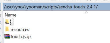

Ich habe das gleiche Problem das mein reverse-proxy mit ngnix nicht auf mobile funktioniert
(kann man in den devtools von chrome als "mobile" gut testen)
Ergebnis bis jetzt:
Diese Dateien gibt es auch nicht!
Nur als gzip version
Beispiel: touch.js ("fail", nur als "gzip")
Beispiel: vue-router.min.js (alles "gut", gzip UND "normal")
