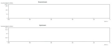

Hallo Synology Forum,
ich möchte mehrere 10Gb Dateien mit einem Kunden teilen. Nun bekomme ich Feedback das es ewig dauert.
Ich kann den Fehler leider nicht finden. Mit etwas Glück findet sich ja hier eine Lösung. Hier mein Setup:
NAS: DS1817 im 10G Netzwerk. 5 Slots belegt.
Netgear Switch 10G switch XS712T
Fritzbox 7530 ↓ 256,2 Mbit/s ↑ 44,4 Mbit/s
Das Synology Nas sendet gemütlich mit etwa 1,4MB/s.
DIe Fritzbox langweilt sich.

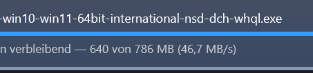

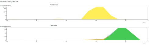

Ein Zack Speedtest ergibt das trotz des aktuell alufenden uploades ich noch 38MBit/s "Übrig" habe. ↓ 221 Mbit/s ↑ 38 Mbit/s Ping 11ms
Beim Speetest gibt die Fritzbox gas.
Ich stelle die Dateien von der Synology mit dem Freigeben Link zur verfügung. Im Link steht "gofile.me".
Was meint ihr? Wonach könnte ich mal schauen?
Braucht ihr noch mehr Infos?
Viele Grüße
Oli

Zum Internet-Anschluss deiner Kunden sagst du leider nichts. Denk dran, dass deren Download-Speed ggf. genauso limitiert wie dein Upload - und umgekehrt, bei einem Upload.
Da nützt dir auch dein ganzes internes 10Gbit-Gedöns nichts, wenn dein Internet-Anschluss "nur" 44Mbits/s (also ~4MB/s) Upload kann. Dann dauern 10GB (=~10000MB) halt mal 10000/4 = 2500s = ~42 Minuten im günstigsten Fall.

Nein, das passt schon. Du hast ja nur ~4MB/s Upload, aber die werden nun wenigstens ja ausgenutzt (s. #2) Dein Upload ist nun der begrenzende Faktor.
