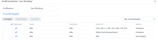

Meine Firewall sieht so aus, ziemlich einfach aber effektiv.
Ich komme im lokalen Netzwerk an alles dran,
Österreich und Deutschland auch,
Der Rest der Welt ist tot, sprich über 95% sind weg.
Ich habe 0-5 Admin-Loginversuche pro Monat von extern seit dieser Einstellung.
Reaktionen: Kachelkaiser

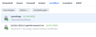

Bitte auch daran denken, dass fast alle Lets Encrypt Server in den USA stehen. Wer also irgendwelche LE-Zertifikate darüber anlegen/verlängern will, muss da noch etwas mehr zulassen. Bei LE gibt es eine Liste der Server.
guter Einwand, werde ich beobachten, aktuell sind meine Zertifikate noch alle gültig
Zertifikate für quickconnect.to und synology.me brauchen keine geöffneten Ports, da läuft die Verlängerung anders als bei LE direkt.

@Laola1 : Es macht keinen Sinn alle Ports für D und A offen zu lassen! Man öffnet nur was man braucht und stellt keinen Freibrief für alles aus! Diese Regel ist nichts halbes und nichts ganzes und somit keinen Tipp zur Nachahmung wert!
Die sauberste Lösung für WebDav ist die Nutzung des ReverseProxy via Port 443!
Du hast natürlich recht, es ist eher die Holzhammer Methode.
Aber ich entledige mich hiermit bereits 95% der möglichen Angreifer überhaupt,
es ist immer noch besser als die Firewall gänzlich deaktiviert zu lassen, was ja leider default ist.
Default - also im Werkzustand - ist die DS von außen gar nicht zu erreichen, was also noch besser ist. :)
Du entledigst dich 95% der möglichen Angreifer, indem du etliche Ports offen lassen hast? :D
Nanu, warum so persönlich?
Die DS hängt doch nicht offen an einem Modem, oder steht auf DMZ.
Sie befindet sich hinter einem Router ohne automatischen Freigaben, mit wenigen geöffneten Ports.
Laut deiner Firewall hängt deine DS hinter einem Router und hat alle Ports für D und A offen!
Sicherheit = Null, du hast nur Auslandszugriffe weitestgehend blockiert, keine Ports, keine IPs, Null!
ich denke Laola1 meinte da er in seinem Router keinen Exposed Host auf die Synology eingerichtet hat .
Und dort nur die wichtigen Ports weitergeleitet hat .
Reaktionen: Laola1
@Benares
Weil ich gerade wieder über diesem Thema bin - und auch in der Vergangenheit schon war mal: Wo gibt es von LE eine offizielle Liste der Server zu finden?
Laut deren FAQ wird LE keine IP Liste zur Zertifikatserneuerung veröffentlichen - und die Validierung wird wohl von verschiedenen Servern durchgeführt.
What IP addresses does Let’s Encrypt use to validate my web server?
We don’t publish a list of IP addresses we use to validate, and these IP addresses may change at any time. Note that we now validate from multiple IP addresses.
In einem anderen Beitrag vom Juli 2024 im LE Forum habe ich gelesen, dass aktuell IP Adressen aus USA, Singapur und Schweden verwendet werden. Will das nun mal ausprobieren und habe Port 80 und 443 für DE/SE/US/SG freigegeben... mal sehen, was bei der nächsten Erneuerung passiert.
Hallo @Benares - wollt dich nochmal bitte ne kurze Info zu geben, von welcher Liste du sprichst. Danke!
