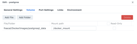

Eines ist, dass ich nicht sehe, wo die Daten geschrieben und somit auch im Backup gesichert werden? Ich habe nämlich eine zweite Synology, die die erste im Backup hat.
Ich habe eine Verzeichnis erstellt und dort einen Mount point definiert. Ich hätte gehofft, das Postgres dort magisch seine Daten ablegt. Aber im Filesystem finde ich nichts. Wenn ich Docker beende und neu starte, scheinen Daten noch da zu sein, auch wenn ich sie bislang noch nicht per pg4Admin finden konnte.
Oder wie könnte ich sonst sicherstellen, dass die i.d. DB nicht verloren gehen?

soll das der mount vom offiziellen postgres sein? bei mir sieht das ein bisschen anders aus!
Bei Dockerhub steht in der Beschreibung für den Mount "/var/lib/postgresql/data"
Wenn du also einen Ordner nach außen zugänglich machen willst, das deine Daten gespeichert bleiben, denn musst du einen Ordner hinzufühen und unter Mount Patht /var/lib/postgresql/data eintragen. Wenn du z.b. /docker/postgres > /var/lib/postgresql/data eingestellt hast soird der Ordner nach starten von Postgres-Docker gefüllt mit den Datenbanken.

Ich würde dazu ein klassisches pgdump machen.
Via Aufgabenplaner von DSM kannst du zB mit dem Befehl docker exec das pgdump im Container anstarten. Dort in einen Ordner schreiben, der nach außen gemounted ist. Dann kannst du den wegsichern.
Reaktionen: TZ_Adm_Fabian
dazu muss er aber erst einmal den Ordner richtig mounten/mappen
