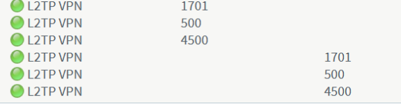

FritBox sagt aber auch das beim PortForwarding alles koscher ist:

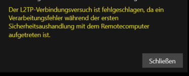

Der Fehler ist immer der gleiche:
Weiß jemand was zu tun ist?
