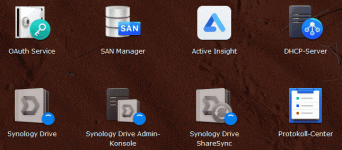

Beim Nachsehen auf der DS416j fiel mir dann auf, das der Synology Drive Server garnicht aktiv war. Durch manuelles Starten von Synology Drive Server ließ sich das Problem leider nicht beheben. Seit dem Anklicken rotieren die dazu gehörigen Anwendungen "Synology Drive", "Synology Drive Admin-Konsole" und "Synology Drive ShareSync":
Hat jeman einen Lösungsvorschlag?

Tja, und nun? Alle Voraussetzungen sind erfüllt aber Synology Drive rotiert immer noch.:mad:

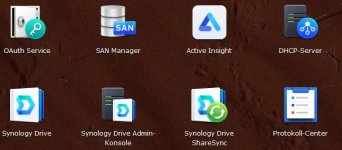

Auf der DS416j hatte sich die rotierenden Apps beruhigt und sehen jetzt so aus:
Warum jetzt plötzlich alles funktioniert ist mir ein Rätsel.
Vielleicht bekam meiner Hardware der 10-tägige Stillstand auch ganz gut. ;)
Ein Klick auf Synology Drive öffnet ein neues Browserfenster:
Also, die Datensicherung läuft.?
