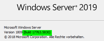

Das Server keine Upgrades bekommen, sollte bekannt sein, die bleiben auf der Build seitens Microsoft stehen.
Da bist du sicher? Die Version bleibt gleich, aber der Build ändert sich bei Windows Server je nach Patchstand.
@Captura Danke für die Rückmeldung. Die 32bit Version des 3.5er Clients lässt sich ja auch installieren. Ich hatte gehofft das die Fehler mit den Pfadlängen damit behoben werden.
@maxblank Die Verwendung der Bezeichnung Build und Version ist bei Microsoft irreführend. Schau mal auf die Version deines Server 2019 -> Version 1809 entspricht September 2018 und wird, wie Captura richtig ausgeführt hat bei Server nicht verändert. Die Windows 10 Versionen wurden bis Version 2004 immer nach dem Schema XXYY (XX=Jahr, YY=Monat) geführt, bis die BWLer dort gemerkt haben das es ein Betriebsystem mit 2008 bereits gab. Um Verwechslungen auszuschliessen wurde dann YY durch H1 (1.Halbjahr) und H2 (2.Halbjahr) eingeführt.
