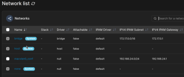

ich hoffe, ihr könnt mir bei folgendem Problem helfen. Ich möchte in Docker ein macvlan anlegen um es mehreren Containern (Pihole, Openhab, usw.) zuzuweisen. Sie sollen jeweils mit eigener IP im selben LAN zugreifbar sein. Ich bin, wie viele Tutorials es beschreiben, per Portainer vorgegangen. Auf der Kommandozeile klappt es aber leider auch nicht.
Bei der Creation erhalte ich leider immer die Meldung:
failed to allocate gateway (192.168.24.1): Address already in use
LAN Eckdaten:
LAN/Subnet: 192.168.24.0/24
DHCP Bereich: 192.168.24.128 - .200
Synology Host IP: 192.168.24.7
Daten des macvlans:
Name: macvlan0 (zuerst als _conf, dann in der Creation ohne Suffix)
Parent Interface: ovs_eth0 (das, das auf dem Docker Host .7 hat)
IPV4 Subnet: 192.168.24.0/24
IPV4 Gateway: 192.168.24.1
IPV4 IP Range: 192.168.24.64/26
(Bereich von .64 - .127 als IPs für alle Docker Container)
Die Anlage als Configuration über die Portainer GUI funktioniert. Was dabei bereits auffällt, ist dass in der Übersicht als Driver "null" angezeigt wird.
Beim Versuch, aus der Config dann per "Creation" das macvlan zu erzeugen, erscheint die Fehlermeldung:
Der Versuch per Kommandozeile erzeugt den selben Fehler:
sudo docker network create -d macvlan --subnet=192.168.24.0/24 --gateway=192.168.24.1 --ip-range=192.168.24.64/26 -o parent=ovs_eth0 macvlan0 Error response from daemon: failed to allocate gateway (192.168.24.1): Address already in use
Hat jemand eine Idee, was ich falsch mache?
Danke und Gruß
Hi nascherer - ich glaubs nicht. Aber ein Gesamtneustart hat das Problem tatsächlich gelöst. Danke für den Gedankenanstoß. 😅
