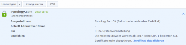

Um mir den aufwendigen Weg vom Thread von "Fusion" zu einem neuen Zertifikat zu ersparen kam ich auf die Idee, einen Freund mit Sysnology NAS zu bitten, sein Zertifikat zu exportieren und ich importiere es dann. Allerdings hat das mit dem importierten Zertifikat nicht funktioniert, da das Zertifikat bei der ursprungs NAS noch die Eigenschaft "Für FTPS" hatte:

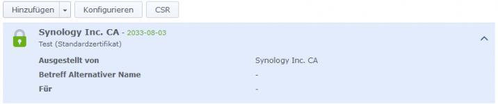

Und diese dann beim Import bei mir nicht mehr da war und ich diese auch nicht über "Konfigurieren" hinzufügen konnte:
Gibt es da eine Möglichkeit das Zertifikat für FTPS zu konfigurieren?
Zertifikat markieren .> Konfigurieren .> Dienst und zugehoeriges Zertifikat einstellen
