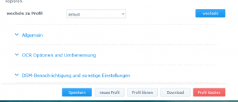

Ich würde dennoch ein Backup ziehen. Werden im Folgenden sämtliche Profile gespeichert mit dem Klick auf "Download"? Oder muss jedes Profil separat gespeichert werden?
Vielen Dank, @geimist für deine Erläuterungen. Insofern steht einem DSM7-Upgrade in dieser Hinsicht eigentlich nichts mehr entgegen (es sei denn, an der Beta wird noch ordentlich geschraubt...).
geimist
04. Jan 2012
5.392
1.207
234
Mit "Download" wird die gesamte Konfigurationsdatenbank geladen (also alle Profile) - der Dateizähler wird hierbei aber nicht gesichert. Ein Rückspielen ist aber (derzeit) nur per Kommandozeile möglich. Du kannst auch ein Backup via HyperBackup durchführen.
