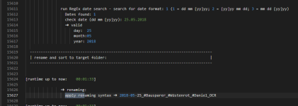

Was mir in der aktuellen Beta auch auffällt: Min/Max Year für Date scheinen nicht korrekt zu greifen.
2021 ist als Min-Year gesetzt. Datei wird aber mit 2018 als Jahreszahl angelegt.

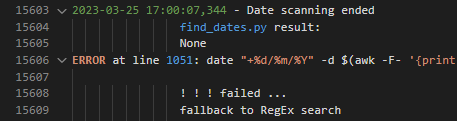

Gerade mal in den Code geschaut. Kann es sein das minYear/maxYear "nur" für die Suche mittels Python implementiert ist?
Zwar verwende ich diese, in dem konkreten Dokument bricht sie aber mit untenstehendem ab.
Wobei es so aussieht als findet das Python-Skript kein Datum, da es nur ein Datum im Dokument gibt und dieses außerhalb der Range ist. Da ist es dann natürlich kontraproduktiv die Regex-Suche hinterherzujagen, die dann genau dieses Datum findet und nutzt.

Komm heute nicht mehr an den Rechner. Aber reproduzieren sollte es sich lassen indem du min/Max so wählst, dass line 1051 in synocr.sh kein Ergebnis liefert. Erwarten würde ich, dass dann der in den Settings definierte Fallback greift. Also zB, dass das Änderungsdatum der Datei verwendet wird. Die Definition von min/max year sollte ja global gelten, auch dann wenn der Fallback auf die Regex-Search ausgeführt wird.

Also das min max year kam mit dem python Modul dazu. Das hat in dem normalen bash Script nie eine Funktionen gehabt, macht es glaube ich auch nur unnötig kompliziert

Man setzt in den Settings bewusst ein min-year -> das führt dazu das Funktion 1 kein Ergebnis liefert -> die Hauptlogik sagt „kein Ergebnis - alles klar dann auf in (eigentlich nur als fallback gedachte) Funktion 2“ -> aber Funktion 2 ignoriert die global definierten min/Max years dann komplett. Für was setze ich denn dann vorher ganz bewusst ein min year? Das mache ich ja nur weil ich definitiv Datumsangaben vor diesem Minimum nicht haben möchte.
