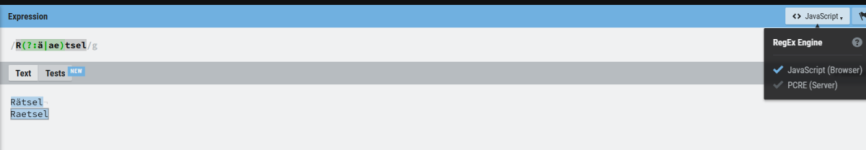

Moin, bin neu in diesem Forum. Ich habe mal eine Frage zu den YAMLRULEFILE. Gibt's auch die Möglichkeit einer "ODER"-Abfrage in einem Regelblock? Der Hintergrund der Frage ist, dass Namen mit Umlauten zum Teil mit "ä" oder "ae" geschrieben werden.
Danke schon mal im Voraus.

Moin und willkommen, nein das geht im Moment nicht.
Da geht vielleicht was mit regex die den suchpattern
Jep, das kriegst du mit Regex hin: R(?:ä|ae)tsel.
Du kannst natürlich auch Rätsel|Raetsel schreiben.
Am besten mit Regex vertraut machen und mittels https://regexr.com/ lernen. Allerdings hat jede Regex-Implementierung so seine Eigenheiten. Wenn du am ehesten an das was synOCR macht rankommen willst, dann rechts oben von Javascript auf PCRE umstellen.

Hallo Wolf,
Gruß
Wolf
wie Thorsten schreibt, geht eine "Oder" Variante derzeit nicht.
Was möchtest Du aber genau?
Willst Du eine "und / oder" Abfrage machen, geht dies über RegEx, zb. so
(Suchbegriff1|Suchbegriff2)
Willst Du hingegen in einen bekannten Suchbegriff nur die Übereinstimmung der unterschiedlichen Schreibweise realisieren, sollte auch ein ? an der Stelle ausreichen
Eisb?r
Um in einer RegEx alle Umlaute zu berücksichtigen, nutze die Klassifizierung
[a-z\p{L}]+
Gruß Karsten
Wolf56
13. Mrz 2023
Danke Euch für die Lösungsansätze. Damit werde ich mich jetzt mal auseinandersetzen.
Gruß
Wolf
