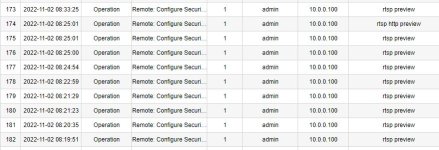

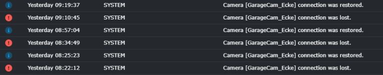

ich hab mal wieder ein absolutes "Wohlstandsproblem". Habe og. Kamera gekauft, nur habe ich regelmäßig disconnects.
Hatte den Switchport und das Kabel im Verdacht, habe beides durchgetauscht, jedoch keine Besserung. Habe die cam, weil
sie nicht offiziell supportet wird, wie folgt eingebunden:

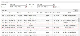

Sehe aber in den Logs der Kamera, dass die SS die cam wohl selbständig neustartet, wusste gar nicht, dass so etwas möglich ist:
Weiß jemand von euch, wieso die SS einen Neustart der Kamera initiiert bzw. was dazu führen kann? Stream verloren, Kamera nicht erreichbar?

Was sagen denn die SS bzw DS Logs zu diesem Zeitpunkt? Sind die Zeiten unterschiedlich oder folgen sie einem Muster?

Danke c0smo, habe ich grade mal reingeschaut, sehe da keine Auffälligkeiten im cam log, obwohl die SS die cam verliert.
