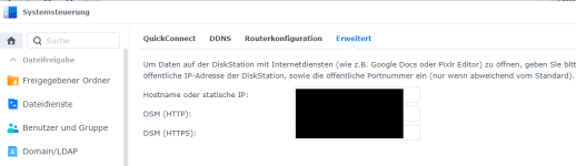

Steht bei dir hier der Hostname drin?
Reaktionen: Kopierwichtel
