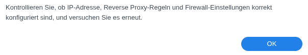

Der externe Zugriff auf cloud.myDomain.de ist erfolgreich., lediglich das (Synology-)Zertifikat ist für diese Subdomain nicht valide. Ich denke, ich könnte einfach ein Letsencrypt-Zertifikat für cloud.myDomain.de registrieren, die Erstellung wird allerdings mit einem Fehler quittiert:
ein "ping cloud.myDomain.de" liefert zu diesem Zeitpunkt die korrekte WAN-Adresse der Fritzbox. Versuche ich die Domain "myDomain.de" mit dem alternativen Namen "cloud.myDomain.de" zu registrieren, erscheint die gleiche Fehlermeldung.
Ich habe den Eindruck, dass Letsencrypt hier immer gegen die Domain, die ja beim Provider liegt, validieren möchte. Kann ich das irgendwie umgehen/optimieren?

Fehlermeldung stammt von wo genau?
Das Problem ist erledigt. Ursache war, dass ich auf der Fritzbox den externen Port 80 auf den Port 5000 des NAS weitergeleitet hatte. Das muss natürlich auch Port 80 auf dem NAS sein.
