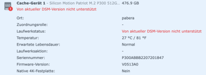

Hallo liebes Forum.
Ich habe in meiner DS918+ eine SSD verbaut, welche ich nicht als Cache sondern also Laufwerk verwende. Von Synology nicht offiziell erlaubt, aber über bekannten Weg aufgesetzt.
Jetzt habe ich ein Problem, wo ich an meine Linux-Fähigkeiten komme. Nach einem Stromausfall erkennt der NAS die SDD Partition nicht mehr. Ich hab den Speicherpool schon mal versucht neu anzulegen, ohne Erfolg. Ich könnte die SSD jetzt formatieren. Allerdings dachte ich vielleicht, gibt es eine Möglichkeit zu checken, ob die SDD repariert werden kann. Sonnst müsste ich einiges an Daten wiederherstellen.
Der Fehler, der im Screenshot angezeigt wird, ist der Synology-typische Hinweis darauf, SSDs nur als Cache zu verwenden. Das ist nicht das eigentliche Problem des Laufwerks. Das eigentliche Problem der SSD würde ich gerne erst einmal herausfinden
