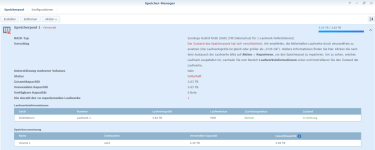

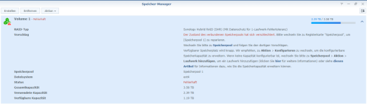

Liebe Forum Freunde,
nach einem kurzen Stromausfall habe ich heute auf meiner DS212J die Fehlermeldung
Speicherpool fehlerhaft ... Klingt genau so wie oben am Anfang beschrieben. (Volume 1 fehlerhaft)
hier die Smart Werte
meint ihr ich kann diese Platte reparieren ?
Backup habe ich gemacht .
Danke für Eure Hilfe
lg
Peter
Festplatten kannst du nicht reparieren. Die Platte ist außerdem unauffällig.
Zeig doch mal Screenshots vom Speicherpool und Volumen.
Speicherpool 1 Fehlerhaft
Danke für die Hilfe
lg
Peter
Kein kritischer Wert ist auffällig, auch die anderen Werte sind optimal.
Einzig die Laufzeit von 70.000 Stunden (8 Jahre Dauerlauf)... da könnte man generell über einen Austausch nachdenken.
