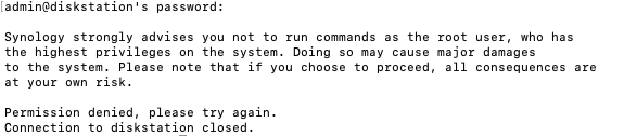

Telnet Dienst und SSH Dienst hatte ich schon aktiviert.
Allerdings komme ich als Admin nicht rein. Gebe ich das falsche Passwort ein, werde ich erneut nach dem richtigen Passwort gefragt. Gebe ich das richtige Passwort wird die Verbindung direkt beendet (siehe Screen).

12.310
2.869
423
Mmh, komisch, weiß ich auch nicht im Moment. :unsure:
Aber dein "admin" ist schon noch aktiviert? Oder hast du einen anderen Admin-User eingerichtet, wie Synology es vorschlägt.
