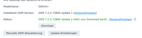

Etwas OT : DSM 7.2.2 ist für die 916+ auch verfügbar. Musst allerdings manuell installieren
Wenn du auf der 7.2 bist denke ich wird es automatisch angeboten. Aber den Schritt von der 7.1 auf die 7.2 musst manuell machen.
Reaktionen: w00dcu11er
