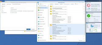

Habe eine RS3618xs mit DSM 6.2.2.2 Update 4
habe ein Volume1 mit 96TB
auf diesem Volume habe ich eine SMB Freigabe mit 21 TB
und eine Freigabe ESX-NFS mit 90 TB
das kann aber nicht sein. Dee 90 TB wird mir angezeigt, wenn ich mit Rechtsklick auf die Freigabe mir den Inhalt anzeigen lasse.
Die gleiche größe wird mir auch angezeigt wenn ich das mit TreeSize untersuchen lasse.
Auch der Synology Speicheranalysator zeigt 90 TB an.
Aber wie kann in der Freigabe die nur 71Tb groß ist 90 TB an Nutzdaten sein.
Datenintegritätsschutz ist aus.
Schreibe schon seid längerem mit dem Synology Support, aber so richtig weitergehoöfen haben die mir nicht (Trotz Fernzugang)
Schade das selbst bei eiiner so großen RS3618xs einem Synology da nicht weiterhilft.
Wir haben hier bei uns zig große Synologys im Einsatz, das habe ich aber bei noch keine gesehen....
HILFE!!!! Wer kann rat geben
Unten Bild: es gehtr um die Freigabe ESX-NFS - größe des Freigegebenen Ordners 71 TB. die Daten sind aber 90 Tb groß
