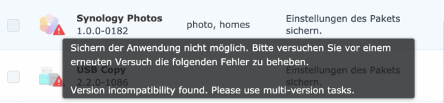

Hallo
ich kann auf meiner DSM 7.0 (ging aber bei 6.x auch nicht) die Photos App nicht sichern. Würde ich aber gerne, weil sehr umfangreich und alleine das indizieren sicher 2 Wochen gedauert hat, bis die NAS damit durch war.
habt ihr eine Idee?
Danke!
Hi, der mix aus deutsch und englisch in der Meldung ist schon lustig…
try to make mal, was da steht. sichere versioniert.

versuche einfach mal ein versioniertes Backup

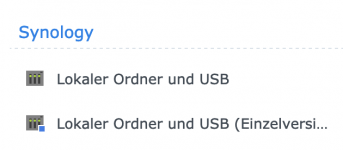

okay, was ich grad probiert habe ist anstatt der "lokaler Ordner und USB" die "Lokaler Ordner und USB (Einzelversionen)" Variante probiert. damit funktioniert es dann tatsächlich.
Die Variante habe ich aber immer vermieden, weil ich das Backup hin und wieder an meinen Mac anschließe und so auf die Daten zugreifen konnte in der Ordnerstruktur wie auf der DS. das meine ich geht mit der Einzelversion nicht mehr, oder?
Das geht nur mit der Einzelversion-Variante.
Variante Lokaler Ordner und USB = die Sicherung der Daten erfolgt in einer Datenbank, dh. Hyperbackup, Hyperbackup Explorer oder Hyperback VAULT müssen verwendet werden um in die Datenbank "hineinzusehen".
Variante Lokaler Ordner und USB (Einzelversion) = die Sicherung der Daten erfolgt 1:1 auf dem Ziellaufwerk.
Wenn zB eine externe HDD als NTFS formatiert wurde und EInzelversion verwendet wird, dann kann diese externe HDD direkt am windows PC angesteckt werden und alle Ordner und Daten sind sichtbar.
