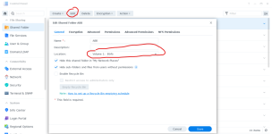

Erstelle - wie schon geschrieben - auf dem neuen Speicherpool 2 ein Volume und verschiebe ggfs. einen freigegebenen Ordner (oder mehrere) vom Volume auf Speicherpool 1 auf das Volume auf Speicherpool 2, so dass beide Volumes genutzt werden und sich das Platzproblem auf Speicherpool 1 löst.
Volumes liegen auf einem Speicherpool, Freigegebene Ordner auf einem Volume.
Indem du also in den richtigen Speicherpool schreibst, musst du nur in den richtigen Freigegebenen Ordner schreiben. Für genügend Platz dort musst du selbst sorgen. Da gibt es keine Mechanismen, die dafür sorgen, dass, wenn irgendwas voll ist, es irgendwo anders automatisch weitergeht.

Indizierung der Bilder ist abgeschlossen. Volume 2 auf BASIC geändert. Muß also bei der nächsten Aktion freigegebene Ordner auf das neue Volume umkonfigurieren (wenn ich damit nicht zurechtkomme, melde ich mich).
