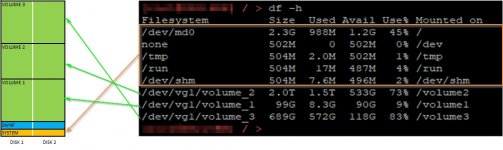

Um das zu veranschaulichen, hab ich mal schnell ein Bildchen gebastelt:
Senkrecht sind die beiden Disks dargestellt.
Das System (ORANGE) wird als RAID1 über die Disks angelegt, auch die SWAP-Partition (BLAU).
Der grüne Bereich ist das, was Du mit dem DSM für Dich nach Deinen Wünschen einrichtest.
Sollte nun DISK 1 oder DISK 2 ausfallen, dann kannst Du Die DS weiterhin nutzen.
