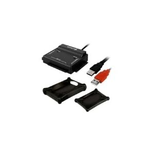

Das mit der Filestation wäre eine Idee.. noch dazu habe ich das Gerät "Sharkoon Drive-Link" daheim rumliegen, mit der ich SATA und IDE-Platten anschließen und an einen USB-Port hängen kann. Somit auch die verbaute Datenplatte der 107+...
