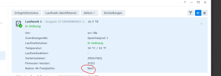

Ich denke, dass die problemlos in einer DS läuft und dieses Feature, dass man die logische Sektorgröße einstellen kann, keine Rolle spielt. Scheint bei der Seagate Exos X Platten Standard zu sein.
Die DS sollte das automatisch richtig machen. Im Speicher-Manager sieht man das auch, meine Exos haben's anscheinend nicht:
