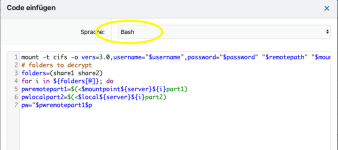

Danke für den Hinweis. Aber das kann ich leider nicht beeinflussen. Die Farben werden automatisch gesetzt Man gibt an, dass der Quellcode "Bash" ist und die Passagen werden eingefärbt.

Ach so, die rote Markierung ist gar nicht von dir.
Nein, nur im regulären Textbereich. Im Code-Bereich wird das durch die Angabe der Sprache hervorgehoben. Siehe hier:
