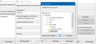

Nabend @EDvonSchleck, irgendwo hängt es bei meinen Einstellungen.
Die ToolBox findet meinen Drucker im LAN. Die Toolbox findet meine DS220 im LAN.
Zum Teste habe ich die Firewall meiner DS220 deaktiviert. SMB1 habe ich als Minimum aktiviert.
Muss ich einen Benutzernamen/Passwort eintragen? Zumindest komme ich mit meinem Benutzer/Passwort für diesen LAN-Ordner auch nicht weiter.1672350009232.png1672349910130.png1672349936932.png1672349891050.png

Ja, du musst den User und Pass eintragen. Achte auch bei der DS-Freigabeordner der eingegebene User dir entsprechenden Rechte besitzt, um dort Dateien zu erstellen. Alternativ kannst du den Ordner auch für jeden zugänglich machen, was ich aber nicht machen.
Wenn der Ordner erstellt ist, kannst du auch versuchen vom PC mit dem User darauf zuzugreifen oder eine Datei zu kopieren.

Danke, ich habe jetzt sogar extra einen neuen Benutzer ohne 2FA erstellt. Dieser Nutzer hat nur Zugriff auf den Ordner "LAN-Ablage" und alle Berechtigungen. Leider spuckt mir die Toolbox weiterhin nur "Fehlgeschlagen" aus.

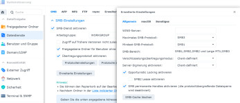

//Edit: Habe jetzt im Log folgendes gefunden:
[WORKGROUP\Drucker-Canon] from [192.168.176.25] failed to log in via [SMB] due to [NTLMv1 not permitted].

Okay, hat geklappt. Es lag tatsächlich an "failed to log in via [SMB] due to [NTLMv1 not permitted" @EDvonSchleck
Der Ordnername war in meinem Fall egal,
Ich hatte folgenden Link gefunden: https://community.synology.com/enu/forum/20/post/144897
Dateidienste -> SMB -> Erweiterte Einstellungen ->Allgemein -> Minimum SMB1 / Maximum SMB3
Dateidienste -> SMB -> Erweiterte Einstellungen -> Sonstiges -> NTLMv1-Auth. aktivieren
Ich habe jetzt den extra Drucker-Nutzer so gelassen. Nur Zugriff auf diesen einen Ordner zur Ablage und nur Benutzerrechte für SMB.
