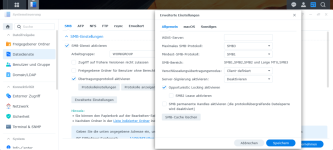

Nachdem mein Multifunktionsdrucker enttäuschender weiße mit smb1 mit ntlmv1 unterstützt suche ich nach der besten Alternative.
Am liebsten wäre mir über USB aber ich fürchte das könnte kompliziert werden. Kann das auch ohne Installation Funktionen wenn mein Drucker die Einstellungen direkt vom Display startet und dann nur auf das NAS schiebt über USB?

OK, erstmal die Details.
Ich habe ein DS920+. Mein MFD ist ein Canon maxify MB5150.
Ziel ist es Dokumente in einen bestimmten Ordner im Nas zu bekommen wo dann eine in einem docker laufende paperless ngx Installation die Dokumente einliest. Das ganze stellt dann mein Papierloses Büro dar.
Das ganze hätte optimaler Weise so ausgesehen dass ich vom Display des MFD den scan starte und dieser im passenden Ordner landet.
Unabhängig davon habe ich ein paar Verzeichnisse mit meinem Windows PC gemappt. In dem Moment in welchem ich Ntlmv1 aktiviert habe hat Windows alle diese Zugänge geblockt. Als ich den Haken wieder rausgenommen habe konnte ich wieder auf alles gemappte Zugreifen.
Sorry für die lückenhaften Details zu Beginn, ich dachte das ist ein allgemeines Thema.

Wie du siehst funktioniert das, was du dir vorstellst, bei mir ohne Probleme. Bis auf die Tatsache das der Drucker nur SMB1 kann, was wir aber nicht ändern können. Trotzdem ist es ein Beispiel dass es realisiert werden kann, was du vor hast. Zufällig betreibe ich es noch so wie du es gerne hättest :)
Phenix90
09. Jun 2022
11
OK das klingt also als wäre das Risiko vertretbar, dann versuche ich Mal rauszufinden was da mit meinen Netzlaufwerken schief gelaufen ist. Das Phänomen war direkt verknüpft mit Aktivierung ntmlv1 aber vielleicht finde ich eine Lösung dafür.
Dann noch den User für den Scanner möglichst stark einschränken, dann sollte das hoffentlich passen.
