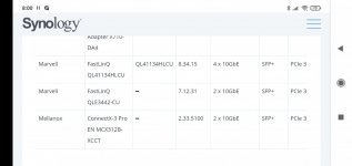

Also kann ich davon ausgehen, dass alle Karten die auch für andere Modelle als kompatibel angezeigt werden auch für die RS1221+ funktionieren? Ich finde die 1221 nicht unter kompatible Modelle (siehe Screenshot)

Nicht unbedingt, aber.... Das Ding mit den Kompatibilitätslisten ist auch einfach, dass es "zig" Adapter gibt. Ich kann schon verstehen, warum man keine große Lust hat, den ganzen alten Kram für die neuen Geräte auch nochmal zu testen. Alternativ - so als Privatpersonen hat man ja ein entsprechendes Umtauschrecht - einfach mal was passendes bestellen, testen, im Zweifel zurückschicken (dann aber wohl nicht mehr via Ebay) :)

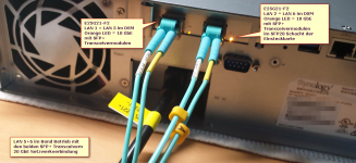

Ich habe mich für die neue Netzwerkkarte E25G21-F2 entschieden, diese läuft bisher einwandfrei bei mir in meiner RS1221+.
https://www.synology.com/de-de/products/E25G21-F2
Lässt sich problemlos einbauen und ich betreibe in den beiden SFP28 Schächten (jeweils bis 25 GbE möglich) Transceivermodule Mulitmode im SFP+ Format, also mit 10 GbE, die 10GbE Module wurden problemlos erkannt da ja SFP28 abwärtskompatibel zu SFP+ ist.
Als Geschwindigkeiten wird die Karte angegeben mit 10 GbE oder eben 25 GbE je LAN Anschluss, diese werden in der RS1221+ als LAN 5 und LAN 6 angezeigt. Die vorhandenen 4 Stück RJ45 LAN Anschlüsse mit je 1 GbE werden als LAN 1-4 im DSM angezeigt.
Ich habe also die beiden LAN Anschlüsse auf der Einsteckkarte E25G21-F2 die dort mit LAN1 und LAN2 bezeichnet sind eingebaut und im DSM werden diese als LAN 5+6 angezeigt.
Die LEDs an der Einsteckkarte hinten leuchten/blinken bei 10 GbE Orange.
Bei SFP28 Transceiver-Modulen und einer Geschwindigkeit von 25 GbE sollten die LEDs von LAN 1+2 (=LAN5+6 im DSM) dann Grün leuchten.
Die Einsteckkarte E25G21-F2 hat also 2 Stück SFP28 Einschubschächte in welche Transceivermodule mit
SFP28 (= 25 GbE) gesteckt werden können und
SFP+ (= 10 GbE) gesteckt werden können. Geschwindigkeiten von 10, bzw 25 GbE oder im Bond von 20 und 50 GbE sind dann möglich.
