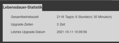

Bsp.: Meine Dahua SD49225T-HN PTZ Kamera mit 25-fach Zoom läuft jetzt seit knapp 6 Jahren zuverlässig
und hat mich damals bei Amazon rund € 300 gekostet. Ein vergleichbares aktuelles Modell von Dahua, dass dann automatisch noch ein paar Feature (z.B. KI) mehr hat, kostet jetzt rund € 600. o_O Gleichzeitig gibt es aber auch massenhaft billige PTZ-Kameras ab bereits rund € 100. So ein Billigding würde ich mir nie kaufen, aber ob ich mir eine Dahua für € 600 kaufen würde wäre für mich auch fraglich.
