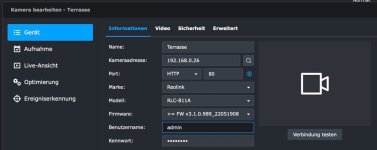

zu meiner Ausstattung. Ich habe eine Reolink RLC-811 A und habe diese in der Surveillance Station 9.2.5 (DSM 7.3.2) integriert. In der IP-Kamera App sehe ich das entsprechende Bild. Leider speichert er keine Bewegungen auf. In der Aufnahme App sehe ich in der Bewegungserkennung einige Bewegungen mit unterschiedlichen Aufnahmezeiten aber auf der DS sehe ich im Folder keine Aufnahmen auch in der Aufnahmeliste sind keine Aufnahmen vorhanden. Ich bin jetzt in den Nachforschungen steckengeblieben und weiss leider nicht mehr weiter. Vielleicht kann mir jemand in diesem Forum auf die Sprünge helfen. Ich werde ein paar Bilder mit meinen Settings anhängen.
Im Voraus schon mal herzlichen Dank.

Du hast Motion Detection per Kamera aktiviert. Ist diese auch korrekt in der Kamera konfiguriert?
Guten Morgen,
in der Kamera habe ich alles aktiviert. Sollte die Bewegungserkennung eher von der Surveillance Station ausgehen?
Im Grunde spielt es fast keine Rolle. Die CPU Last läuft dann halt auf der DS aber da bräuchtest du schon dutzende Kameras, dass das ins Gewicht fällt. Du kannst es zummindest probieren, An deiner Konfig sehe ich gerade keinen Fehler, nur kleine Verbesserungen.
Danke dir für deine Hinweise. Dann probiere ich mal die Bewegungserkennung über die Surveillance Station zu machen. Muss ich dann alles in der Kamera deaktivieren damit es keine Konflikte gibt.
Hast du vielleicht noch ein paar Tipps?
Nein, kann aktiviert bleiben. Tipp? Du solltest mal deine einzelnen Streams korrekt konfigurieren und nicht alles auf Maximum stellen ;)
