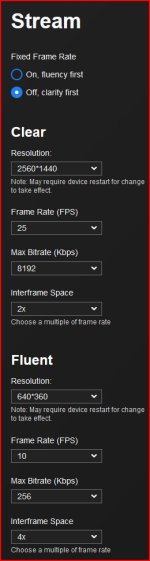

ich habe mir letztens eine weitere Kamera, die oben genannte Reolink 810A zugelegt und eingerichtet. Soweit funktioniert alles bis auf das ich bei der Kamera nicht die volle Auflösung fahren kann. Imo habe ich sie mit (2560x1440 /25fps/ Bitrate 8192kb/ Interframe 2x siehe Bild )eingerichtet. Das funktioniert soweit auch alles im "Clear Modus". Jedoch da die Kamera mehr kann wieso nicht auf die 3840x2160 wechseln, dachte ich mir, jedoch bekomme ich da eine Fehlermeldung das im Clear Modus so nicht gestreamt werden kann.
Kann mir jemand sagen wieso das nicht gewählt werden kann? Was habt ihr bei eurer eingestellt? Firmware ist übrigends die neuste vom April 2022.
Surveillance Version ist ebenfalls die neuste und DSM auch auf aktuellem Stand, falls dies wichtig ist.

Schaust du das Bild im Browser an? Vermutlich hat der mit h265/hevc Probleme bzw der Auflösung.
Der native Client der SS sollte das darstellen können.
Ja natürlich im Browser, da ich dort ja auch die Einstellung der Reolink vornehmen muss um die 3840x2160 zu erreichen. Das braucht man ja zwingend. Frage ist eben warum ich einen Fehler bekomme. Habt ihr das nicht? Könnt ihr auf die höchste Auflösung stellen?

Also die besagte 4K Auflösung von 3840x2160 kann ich in der SS nicht auswählen. Das sollte ja aber möglich sein, oder?
in der SS hast Du aber als Videoformat H.265 eingestellt? Mit H.264 bekommst Du nur max. 2560x1440.
Gruß Götz
Oh…dann liegt es wohl daran. Ich hab auf h264…da ich in der SS den Erkennungsbereich bzw. die Vorschau sonst nicht wählen und einstellen kann. Sollte doch auch nicht sein ?
Browser haben Schwierigkeiten mit h265

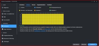

Jetzt hab ich es...ich bin immer davon ausgegangen ich muss die Cams über den Browser konfigurieren und der Client ist nur zum Anschauen der Videos. Dem ist ja garnicht so. Na dann weiß ich nun Bescheid. Für mich noch wichtig zu wissen:
1. Die Bitrate Steuerung Konstant oder Variabel wenn es wählbar ist?
2. Hab ich noch ein Foto angehängt, Anpassen 1 und Anpassen 2 was genau ist hier der Unterschied bzw. was passiert bei diesen Einstellungen? Das ist mir noch nicht plausibel.
