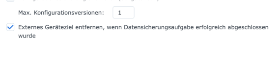

Aktuell suche ich nach einer Lösung, wie ich das RDX nach dem Backup automatisch auswerfen kann. Die Einstellung des automatischen entfernens funktioniert leider nicht.
Jedes mal im DSM anmelden ist auf Dauer auch nicht die Lösung. Hat jemand sowas schon mal umgesetzt?

Bei mir läuft der autom. RDX Auswurf nach HyperBackup Sicherung seit 5 Jahren problemlos...

DSM natürlich aktuell, als Sicherung Hyper Backup, RDX Firmware muss ich prüfen, ich meine aber, das ich letztlich noch das Update gefahren habe. Häckchen habe ich drin, als Fehlermeldung kommt nichts, das Laufwerk bleibt einfach drin.

Nach erfolgreicher Sicherung macht es kurz "brrr" und die Cartidge fährt raus.
Das Gerät bleibt im System, das Medium selbst gilt als offline:
