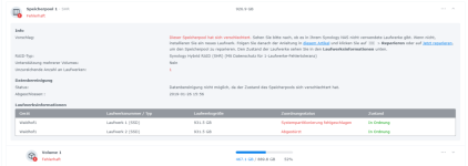

Hi Zusammen,
ich hab ein Raid1 beide Platten sind ok Smart werte sind ok. Jedoch hab ich folgenden fehler:
wie gehe ich vor uim das raid zu reparieren?
Platte 2 formatieren? kann ich sie dann neu in das Raid syncen?

Zeig mal bitte die SMART-Werte.

Ich würde Dir empfehlen, die SMART-Tests zu deaktivieren. Die erzeugen nur unnötige Schreiblast. Die SMART-Werte werden auch ohne die Tests kontinuierlich aktualisiert. ID 169 sieht nicht gut aus. Aber ob das die Ursache ist und was es konkret bei dieser SSD aussagt, das kann ich nicht einschätzen. Sie sehen die SMART-Werte des anderen Laufwerks aus?

Hier fallen mir ID 169 und 187 auf, aber ob das relevant ist, ist die Frage. 67TiB geschrieben ist jetzt auch nichts, was eine 1TB SSD ans Limit bringen sollte. Vielleicht kann jemand mehr aus den Informationen lesen.

wie würde ich denn vorgehen? platte formatieren? und dann neu dem raid hinzufügen?

ID174 besagt, dass das NAS über 60 Mal hart ausgeschaltet wurde. Hast du ein Problem mit der Stromversorgung? USV im Einsatz?

Als ersten das Backup aktualisieren und bis dahin die Kiste keinesfalls neu starten.
