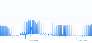

ich habe eine 923+ mit 10 GB Port und (bezogen auf die Überwachung) 2 x 4TB Raid1 Seagate ST4000VN006-3CW104 Festplatten.
Die Anzahl der Kameras ist 17. Davon 13 Kameras mit 1920 x 1080 2 Kameras mit 2560 x 1440 1 Kamera mit 2048 x 1520 und 1 Kamera mit 4608 x 1728
Die Größe der Festplatten reicht aus, da ich die Daten nur 2 Tage vorhalte.
Das NAS verfügt über 8 GB Speicher und 2 SSD
Die Auslastung der CPU liegt bei 10-20%
Die Auslastung des NAS Speichers liegt bei 18-20%
Die Zuführung der Streams erfolgt über 10GB Glasfaser
Ich sehen keinen Grund, warum die Aufzeichnung nicht konstant mit 25 fps laufen kann. Fakt ist aber, dass die Aufzeichnung zyklisch einbricht. Gut zu sehen an der Monitoring Kurve der Schreibgeschwindigkeit:

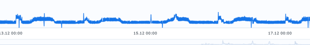

Das untere Level liegt bei 7MB/s, das obere bei 12 MB/s. In größerer Auflösung sieht das so aus:
Die Spitzen liegen bei 45MB/s.
Wenn die Kurve auf dem höheren Level ist, bekomme ich bei allen Kameras 25 fps. Im niedrigeren Level sind es nur 12-15. Das ist bei mir zu wenig, weil ich viel Bewegung in den Bildern habe.
Fällt Euch irgend etwas an der Konstellation auf oder habt Ihr Ideen?
Vielen Dank für Eure Hilfe!

Die Backps fallen zwar in die Zeiten mit den niedrigen fps rein, sind aber aufgrund der starken Datenleitungen schnell erledigt und scheinen nichts zu beeinflussen Man kann die Backupzeiten auf dem oberen Monitoring Screenshot sehen. Das sind die Spitzen nach oben.
Die fps kann man sich in der Überwachungszentrale anzeigen lassen, aber auch wenn man die Videos betrachtet ist der Unterscheid deutlich zusehen.
Tatsächlich lassen ich mir in der 20fach Ansicht alle Kameras in höchster Qualität anzeigen. Mein 4K 27Zoll Monitor ist dabei hilfreich, auch etwas zu erkennen.
Nochmal die gleichen vier Kameras 1 Stunde später bei mehr Licht:
Man sieht eine Kamera hat auf Farbe umgeschaltet und die Aufzeichnung läuft jetzt mit 25 fps.
Drei von diesen Kameras sind gleich: Jovision Datenblatt siehe hier: https://www.jovision.de/wp-content/uploads/2022/01/JVS-N5FL-DD-PoE.pdf
Daraus ist nicht ersichtlich, dass die Framerate schwanken kann.
Aber offensichtlich tut sie es!
Ich sehe zwei Wege wie das passieren kann:
1. Die Kamera reduziert ihre fps um einen längere Belichtungszeit für den Sensor zu bekommen
2. Die DS speichert nur noch jedes zweite Bild um die Daten zu schaffen
Hier fehlt mir die Erfahrung das zu beurteilen!

Ich denke, ich habe eine Erklärung gefunden.
Es sind tatsächlich die Kaneras die den Stream bei schlechten Lichtverhältnissen halbieren. An einer PTZ Kamera konnte ich das gut nachvollziehen. Im Normalfall schaut diese Kamera in die Ferne = Dunkelheit. Dann ist die fps halbiert (schwankt zwischen 12 und 13 =12,5) Wenn ich die Kamera schwenke kommt sie an einem Ablussrohr "vorbei", das das IR Licht der Kamera reflektiert. Die fps steigen schlagartig auf die eingestellten 25 fps.
Es liegt also an der Empfindlichkeit und / oder den Einstellungen der Kamera.
Jetzt ist noch zu kären, ob das per Einstellung verändert werden kann oder ob andere Kameras das besser können. - In bestimmten Bereichen sind die 12 fps einfach zu unscharf zu Personenerkennung
