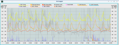

Alle ca. 25 Minuten hat meine DS216se ein kurzes Fieber, obwohl nichts los ist das damit korrelieren könnte.
Was ist das? ? ? ? ? ? ?

Nur nicht, wenn man keine Rückschlüsse in Bezug auf die Ergebnisse ziehen kann. Denn dann sind es nur panikverbreitende bunte Graphen... ?
Wenn man jetzt "ganz genau" hinschaut, würde man vllt auch erkennen, dass es z.B. die CPU-Temperatur erwischt. Stellt sich die Frage: Aus was für einem Grund könnte die CPU wärmer werden? Hm... vielleicht, weil sie grade schwer zu rödeln hat. Demnach würde sich jetzt z.B. anbieten, die Syno einfach mal auf die laufenden Prozesse zu überwachen. Da das ganze ja mit einer gewissen Regelmässigkeit einher geht, solltest Du auch nicht allzulange warten müssen, bis Du den Prozess ausfindig machen kannst, welcher die Syno regelmässig zum glühen bringt.
Alternative ist halt, dass Du neben der Syno ein Heizgebläse mit Zeitschaltuhr stehen hast... das würde es halt auch noch erklären. Wären die Zeitabstände wesentlich größer, könnte man auch einfach auf einen "sonnigen Platz" tippen. So bleibt es aber wohl eher bei der CPU-Auslastung und dem Blick in die Prozess-Liste ??
EDIT: Ich mag vllt blind sein, aber dieses bräunliche Ding unter der CPU tanzt auch immer schön mit im Takt, kann nur grade nicht ausmachen, auf was genau sich das jetzt beziehen soll...

Die Kurven die mit CPU Temperatur synchron laufen sind Thermal Status und (das bräunliche Ding) Festplatten-Höchsttemperatur. Weil die HDD temp aber nur so wenig anstieg vermute ich dass der Schuldige die CPU war.

Jo, jetzt laufen die Temperaturen alle gleichmäßig. Gut.
Nicht wie die Minima vorher, sondern eher wie ein glatter Mittelwert bei CPU und Thermal Status. Als ob vorher die Abweichungen nach oben und unten stattgefunden haben. Aber die Kiste steht offen 1m von mir entfernt im Zimmer mit thermostatregulierter Temperatur über den ganzen Tag. Und den Lüfter hätte ich gehört (sicher, gerade noch mal getestet). <amkopfkratz>

Mache ich. Erster Verdacht: die Lüftersteuerung war auf "Low Power Mode" mit "Fan will stop when the system is cool." Also vielleicht nur ein intermittierend sehr langsam (und deshalb nicht gehörter) Lüfter. Werd ich mal mit verschiedenen Lüfter-Modi testen. Aber für heute ist Feierabend! :)

Alles klar. Mit größter Wahrscheinlichkeit ist es der stoppende Lüfter der die Temperaturen hochgehen lässt.
10:00 Booten, Lüfter auf Low Power mode (incl Lüfter-Stop),
11:25 Umschalten in Quiet mode (Lüfter langsam),
12:25 Cool mode (Lüfter schnell),
13:25 Full-Speed mode (Lüfter maximal).
Die ganze Zeit hauptsächlich Leerlauf, htop zeigt nur Python (AvrLogger) und synoscgi als nennenswerte Last.
Vielleicht trägt der Extra-Kühlkörper auch zu etwas atypischem Verhalten bei, mit einer unmodifizierten DS könnte es leicht anders aussehen.

Den kann man abschalten. Das ist nur eine Mischung aus CPU- und HDD-Temperatur. Der Wert wird mit hochgezogen, wenn einer dieser (echten!) Temperaturen über eine Schwelle steigt. Das kann man schön in der ersten Grafik erkennen. Es ist wie ein Schatten vom CPU-Wert. Wenn der aber abgeschaltet ist, wird die Grafik noch etwas übersichtlicher.

Im untersten Modus bleibt der Lüfter zwar stehen, springt auch nur an, wenn Temperaturschwellen bei der CPU oder HDD überschritten werden. Hier sind die Peaks aber unterschiedlich hoch (siehe erste Grafik). Es könnte natürlich sein, dass AvrLogger zeitlich zu weite Updateabstände hat und man damit eine "ungenaue" Grafik bekommt.

Die Lasten von heute sind praktisch nur Web für Browserzugriff, und AvrLogger darin angezeigt, dazu je ein SSH mit htop bzw. ein/zwei Mal mit cat, aber die waren jew. <1%. Außerdem einiges Nachgucken im Control Panel, ein paar male Widgets ein/ausblenden.
Htop zeigte höhere CPU-lasten für synoscgi, synoscgi_SYNO* und python (AvrLogger). synoscgi hat kurze Spitzen zwischen den Ruhepausen (>40%, gerade eine 58% gesehen), und dann gibt es noch andere die nur kurz aktiv sind und ansonsten 0.0% (snmpwalk, /usr/bin/smbstatus, /usr/local/bin/python3.8, weitere?).

16:47 AvrLogger nicht mehr angezeigt, 17:13 Logout aus dem Webinterface. CPU 10..12%, davon 2,5 für htop. SSH frisst sicher auch noch ein bischen. (Vorher nochmal Hitzepeaks weil Gegenprobe zur Lüfterthese.)
