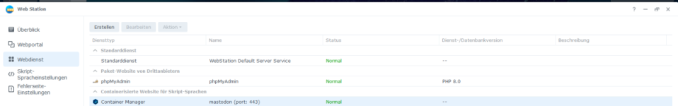

Hab da was gefunden, bei den containerisierten Webseiten und kriege das nicht mehr raus.

Das würde ich direkt deaktivieren. Ports nur in der Fritzbox öffnen. Die NAS sollte das auf keinen Fall dürfen. Und 5001 würde ich auch niemals öffnen. Das ist leider fahrlässig.
