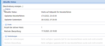

Wird bei dir hier etwas angezeigt:
Ist bei mir immer "Not available"
@Bertl12
Die Anzeige ist normal. Das wird erst angezeigt, wenn der Zeitpunkt für die Triggerabfrage erreicht ist. Hast Du zum Beispiel die Schaltzeit auf 23 Uhr gesetzt wird ab dem Zeitpunkt der Trigger (bei dir Network Traffic) angzeigt. Du siehst dann den momentan anliegenden Netzwerk Traffic Wert. Ist der Wert >= dem Wert, den du dem Trigger zugewiesen hast (z. B. 10 MB), dann wird unter Date of next check die Uhrzeit der nächsten Triggerabfrage angezeigt. Hast Du zum Beispiel als Abfragewert alle 2 Minuten eingtragen und der Trigger wurde nicht erreicht, dann würde als nächster Zeitpunkt 23:02 stehen.
Bei mir sehe es heute Abend dann vielleicht so aus:
