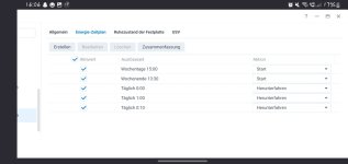

Ich hab ein Problem mit meiner Synology DS 220+
Ich habe einen Zeitplan eingestellt dass sie sich um 0 Uhr auschalten soll, das tut sie auch, fährt dann aber 10 bis 30 min später wieder hoch.
Darauf hin habe ich einen 2. Herunter fahren Zeitplan erstellt um 1 Uhr Nacht und da passiert das gleiche nochmal.
Um 1 Uhr schaltet sie planmäßig und ordungsgemäß ab und fährt kurze Zeit später wieder hoch.

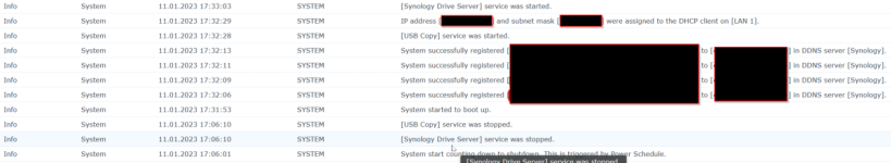

Bild oben mit deaktiviertem WOL, ich musste den NAS manuell hochfahren

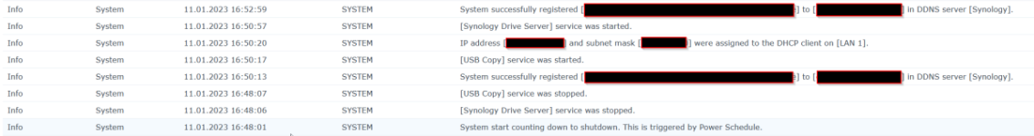

und das das protokoll nur mit deaktiviertem Fritz box einstellungen, Das NAS ist selbst hochgefahren
also nur die Einstellung in der fritzbox ändern hat nichts gebracht aber WOL deaktivieren hat soweit ich sehen konnte geklappt

kan jemand von euch etwas damit anfangen? das ist zwar jetzt nicht brandaktuell aber genau das aktuelle problem:
er fährt um 0 uhr planmäßig herunter und ab 0 34 startet er wieder, hat dafür aber wie im ersten post gezeigt, keinen aufgabe festgelegt
