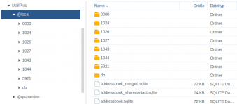

Alle Mail Archive und evtl. auch die Einstellungen eines Users werden gespeichert unter: /MailPlus/@local/
Die Nummer des jeweiligen Verzeichnis entspricht der User-ID. Diese kannst du über die /etc/passwd herausfinden.
Zum einen kannst du überprüfen ob für das entsprechende User Verzeichnis die Rechte korrekt gesetzt sind.
Und evlt. auch unter /MailPlus/\@local/<USER-ID>/<USER-ID>/Maildir die Postfächer ansehen ob hier etwas drin ist.

Danke für denHinweis. Da es ja noch nicht lief, ist da eigentlich auch nichts drin was wertvoll ist.
Somit könnte ich den Ordner auch löschen. Wird ja sicher bei re-Inst. wieder angelegt. Oder?

Das war's. De-Inst.- Ordner gelöscht - neu Inst. und geht!
Danke für den wertvollen Hinweis. Da bin ich nicht drauf gekommen.
