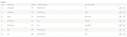

Hier die Freigaben, ist das nun in Ordnung? Traue mich gar nicht zu testen, ob der externe Zugriff nun funktioniert :)

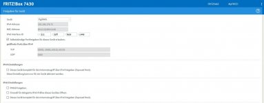

Nur nebenbei... das Abspeichern der Freigaben funktioniert nur, wenn ich die Zeile "IPv6 Interface-ID" lösche (4 Felder, siehe Foto). Wenn ich anschließend erneut auf bearbeiten klicke, sind die Felder automatisch ausgefüllt worden. Irgendeine Idee, weshalb ich dies tun muss? Ich bin durch Zufall auf die Lösung mit dem Löschen der Felder gekommen; ansonsten geht das Übernehmen der neuen Portweiterleitungen nicht.

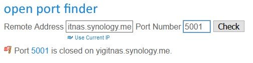

:-/ Danke für eure Hilfe, aber das scheint nichts gebracht zu haben...
80 ist offen, 443 aber auch geschlossen. gerade getesetet...

die sind nicht aktiv .. in dem bild.
ok und dann in der uebersicht auf "uebernehmen" ..
und schmeiss doch mal diese ganzen freigaben erst mal raus ..
im grunde brauchst du erst mal nur ..
extern 443 auf intern 5001 (wenn du ohne port von aussen zugreifen willst)
extern 5001 auf intern 5001 (wenn du hinter die url den port angeben willst)
diese ganzen selbstaendigen portfreigaben sind nicht hilfreich in meinen augen.
damit verschlimmbessert man es nur, weil man hinterher nicht mehr weiss, was
von wem, warum eingerichtet wurde.

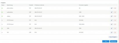

so?

443 ist ja auch die Photostation. Lasst den Port 80 doch zu.
Die selbständige Portfreigaben - Haken - in der Router Konfiguration bitte entfernen.
