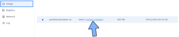

Aktuell laufen auf meiner DS720+ diverse Docker und Portainer. Ich habe gesehen, dass der Portainer nicht aktuell ist (im Moment 2.27.9; aktuell wäre 2.33.6). Habe nun mal nachgelesen, wie man Portainer selbst ein Update verpasst. Dazu sollte man das Image von Portainer im Container Manager sehen und dahinter ein Update möglich sein.
So sollte es aussehen.
Nun finde ich bei mir unter Container Manage -> Image aber kein "portainer/portainer-ce:latest".

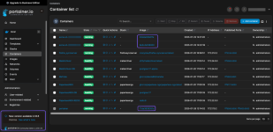

2. Wie ihr seht, laufen da noch zwei acme.sh Container für das LE Zertifikat meiner Domains per DNS Challenge. Offenbar hinterliegen da auch keine aktuellen Images.
Im Portainer GUI werden als Image für Portainer selbst und die beiden ACME Skripte nur ein Code angezeigt (siehe unten).
Wer kann mir bitte helfen, das wieder gerade zu rücken?
