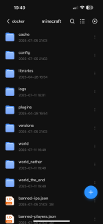

ist zwar keine Syno, aber Docker bleibt Docker.

Jupp aber mein Ordner den ich mit dem Docker Container verknüpft habe bleibt leider ler. ich muss erstmal sehen wo meinerseits der fehler liegt
Dann hast du den vermutlich auf den falschen Pfad in den Container gemappt
