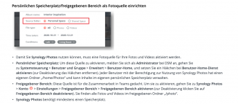

Danke.
Kann man den Systemordner "Synology Photos" auch zuordnen?
Den Freigegebenen Bereich in Synology Photos aktivieren. Den packt er in /photo.
Besser ausgedrückt: Den bezieht er aus /photo.
Ich hab seit Jahren ("Photo Station", "Moments" und nun "Synology Photos") meine Bilder nur in /photo. Dass man (private) Bilder auch unter /home bzw. /homes/benutzer ablegen kann, kam irgendwann später dazu.
Danke für eure Antworten. Ja, ich will auch die Struktur, wie früher in Moments oder photo haben. Irgendwie durch die Updates habe ich wahrscheinlich meine Struktur versaut
