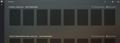

Firewall habe ich mal ganz deaktiviert. So sieht der Aufruf über die NAS IP aus. "white_Flizz" ist der Name vom NAS...
Daneben die Ansicht über localhost.

Und via SSH Tunnel alles schnieke? (BIld war noch nicht sichtbar vorher)
Dann scheint zumindest des Server nicht zu crashen, was er bei ein paar DS216+II über die letzten Versionen gerne macht, oder aus einem anderen Grund nicht verfügbar ist.
Wenn die Firewall auch ausgeschlossen ist bliebe fast nur noch die Netzwerkeinstellungen des Servers zu prüfen.
Insgesamt echt merkwürdig, hatte ich so noch nie vorher.
