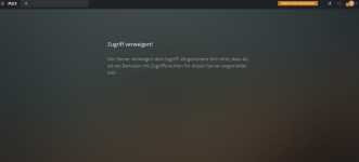

habe ein Problem mit Plex, immer wenn ich ihn aufrufe und konfigurieren möchte kommt die Meldung:
Zugriff verweigert!​
Der Server verweigert den Zugriff. Vergewissere dich bitte, dass du als ein Benutzer mit Zugriffsrechten für diesen Server angemeldet bist.​
Es steht zwar da, das ich mich als Benutzer mit Zugrissrechten anmelden soll, aber ich nutze ja bereits die selben Daten und habe Zugriffsrechte. Normalerweise...
Welche Rechte muss ich denn da haben und wo?
habe schon mehrfach Plex deinstalliert und alles gelöscht, ohne Erfolg...

Das klingt eher nach dem plex.tv Konto und hat nichts mit der DS zu tun.
Rechte auf der DS braucht nur der plexmediaserver Systembenutzer um auf die Medien zuzugreifen.
Um als Nutzer auf den Server zuzugreifen muss der Server an einem Plex.tv Konto angemeldet sein.
Die Benutzer-/Rechteverwaltung hat nichts mit dem DSM und den Benutzern dort zu tun.

Welche DSM Version?
Welche Plex Version?
Screenshot von der Fehler Seite?
Welche URL steht im Browser?
Plex.tv Konto vorhanden, Server dort angemeldet?

- DSM Version ist die 6.2.4-25556 Update 2
- Plex Version ist die
- Fehlerseite lautet wie oben:
Zugriff verweigert!
- URL ist: http://meinhostname:32400/web
- Plex.tv Konto hatte ich habe es jetzt gelöscht und versuche alles von vorne, noch einmal.
Einstellungen konnte ich ja keine vornehmen Server u.s.w. es kommt ja sofort die Fehlermeldung
Habe jetzt alles gelöscht und wieder aufgespielt, es funktioniert einfach nicht...

Habe woanders wohl eine Lösung egfunden, verstehe nur nicht was damit gemeint ist:
Da möchte man einen neuen Plex-Server auf dem Synology NAS aufsetzen, doch nach dem Login erscheint nur die Meldung „Zugriff verweigert“ statt der Servereinrichtung.
Lösung​
Ihr greift vermutlich nicht aus dem selben IP-Adressbereich auf den Server zu.
Ich habe bei der Einrichtung beispielsweise von einem Client mit der IP 192.168.4.7 auf einen Server zugegriffen, der unter der IP 192.168.5.6 erreichbar war.
Das Routing unter den Adressbereichen kann tausend mal richtig sein, schließlich könnt Ihr ja auch auf die Webseite an sich zugreifen. Ein Sicherheitsfeature des Plex-Servers sorgt dafür, dass keine Verbindung hergestellt werden kann. Man will damit verhindern, dass frische Plex-Installationen aus fremden Netzbereichen gekapert werden.
Stellt also sicher, dass Ihr aus dem selben Adressbereich zugreift. In meinem Fall funktionierte alles auf Anhieb mit einer “benachbarten“ IP 192.168.5.20. Leider hatte ich zu diesem Zeitpunkt schon 3 Stunden vergeblich den Fehler gesucht.

Jo, beim dem Punkt wären wir jetzt auch gelandet nachdem ich deine Antwort von vorher gelesen habe.
Also klappt es jetzt mit IP aus demselben Subnetz?

Ich weiß ehrlich gesagt nicht was ich da machen soll...das einzige was ich weiß das die Seite nur per http:// aufgerufen wird statt https://
was mit der IP gemeint ist kein Plan...

Nein, die IP der Syno von deinem PC der auch eine IP hat und beide Geräte im gleichen lokalen Subnetz sind.
Palatina-Tom
16. Okt 2014
13
Ich versuch' mal zu übersetzen zwischen Netzwerk-Erfahrenem und Netzwerk-Unerfahrenem: Vom selben "Subnetz" spricht man, wenn das eine Gerät (also z.B. der PC) in den ersten drei Zahlen seiner IP-Adresse übereinstimmt mit dem anderen Gerät (z.B. der Synology DiskStation).
Also zum Beispiel so:
PC 192.168.2.31 und Syno 192.168.2.158 => beide sind im selben Subnetz, da die Adressen alle mit 192.168.2.x beginnen
PC 192.168.2.31 und Syno 192.168.3.158 => die beiden sind NICHT im selben Subnetz => KEIN Zugriff auf den Plex möglich!
Reaktionen: Pierre78
