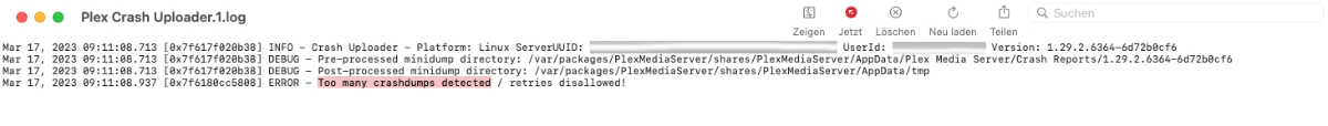

Inzwischen habe ich dieses hier gefunden:
Stutzig macht mich bei der Meldung die letzte Zeile: "... Wiederholung nicht erlaubt!"

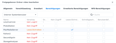

Super, macht die Rechteverwaltung nicht das, was man ihr sagt? Im angefügtem Bild habe ich doch die Berechtigung für PlexMediaServer und den Ordner mit den Medien erteilt. :unsure:
Das ganze Gibberish ist das Hinweisfenster das am Ende jeder Installation angezeigt wird bezüglich der Kontrolle / setzen der nötigen Zugriffsrechte
Hab ich doch geschrieben. Du hast es halt nochmal wiederholt im Klartext / html Ansicht.
Das wird bei jeder Installation angezeigt zum Abnicken. Das heißt nicht, dass die Rechte nicht passen.
Das ist aus dem Crash Uploader Logfile... die wollen ihren Server nicht mit Crash-Log zugemüllt bekommen. Das hat nichts mit deiner Installationsproblematik zu tun.
