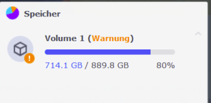

Nun zum Knackpunkt. ich bin jetzt wieder knapp unter 80% füllung nach fleißigen Löschen heut früh. Laut Speicheranalysator sind aber nicht mal 150gb belegt?!?
Defrag habe ich heut früh gemacht speicher Bereinigung auch...
Wo sind die fehlnden knapp 500gb?????? Wie bekomme ich die wieder frei?

Jetzt bin ich komplett verzweifelt... habe jetzt Drive deinstalliert, auch wenn ich dann die Sicherungen vom Rechner meiner Mutter komplett neu machen muss...
Drive deinstalliert und... 1% mehr Speicher belegt, System steht wieder auf Warnung.

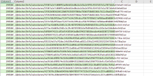

im root hat es auch nicht mehr gebracht... ich habe es jetzt mal als root ausgeführt. nach ca einer Stunde erstmal abgebrochen.
jetzt hab ich mal kurz ohne sortieren angeworfen und in eine textdatei mitgeschrieben...
nach 20mb textdatei hab ich das mal abgebrochen und mir einen überblick verschafft...
ich glaube das ist doch etwas, was Docker verursacht:
unmengen an Zeilen dieser Art.

Snapshots, Docker usw. ... da ist Vieles dann gleich mehrfach in der Liste.
Wenn ich sowas machen würde, dann kommt bei mir eine mehrere GB kleine Datei bei raus.

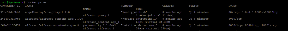

Also es kommt wohl aus einem Docker Container und es scheint nicht nur mir so zu gehen...
bei dem was ich so gefunden habe, sind das vor allem Container die Produktiv dauerhaft laufen
12.510
2.965
423
Aber nur der dritte ist groß. Vermutlich läuft darin was Amok und müllt die Platte mit Logs voll.

So, den hab ich mal gelöscht... leider bekomm ich den nicht neu zu laufen...
das gute ist:
